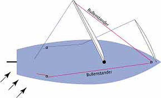

Für den Bullenstander setze ich -wenn vorhanden- immer eine Umlenkrolle beim Bug und belege auf einer Winsch im Heck.
Mit dieser Variante habe ich den Baum immer im Griff und kann auch problemlos nachjustieren.
Bullenstander
Habe ich von Bobby Schenk abgeguckt.

bullenstander verwende ich eigentlich nie, da ja beim normalen segeln die vmg platt vorm laken eh zu wünschen übriglässt... also lieber etwas höher segeln, mehr geschwindigkeit und gleichzeitig mehr sicherheit - is mir so lieber...
falls bullenstander, würde ich eher eine baumbremse aus einem kletter8er machen- da ist der baum gesichert, bewegt sich aber gebremst über die ganze breite... :-i
