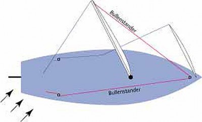

Ad Bullenstander: Ich selbst setze einen, aber Regattafreaks halten den Bullenstander für gefährlich. Weil sie eben oft mit 14 - 15 kn dahinrauschen vor dem Wind ist auch der Winddruck nicht so groß bei einer Patenthalse.
Ich selbst verwende einen Bullenstander bei leichten und mittleren Winden. Sollte Wind und Welle aber weiterhin zunehmen oder aber die Bedingungen verschlechtern, dann würde ich reffen und schauen, daß ich immer genug Fahrt im Schiff habe. Das kann auf Vorwindkurs ohne weiteres auch 10 kn sein. Da würde ich dann aber keinen Bullenstander mehr setzen, sondern eher das gereffte Groß nicht mehr so weit fieren wie bei Leichtwind.
Ein Aspekt noch. Bei Leichtwind paßt man nicht so auf, da schaut man vielleicht nicht, ob man Vorwind fährt. Bei stärkeren Winden und hoher Welle ist jeder konzentrierter bei der Sache und es geht auch keiner unbeaufsichtigt nach vorne. Ich kenne niemanden, der bei Welle ca. 2m "einfach so" auf's Vorschiff geht.
Die Nachteile bezüglich Bullenstander habe ich erst von Regattaseglern erfahren, wenn es wirklich härter zugeht und man auf Sieg segelt.
Ad Rollgroßsegel einrollen: Viele achten nicht auf das Achterliek. Oft ist dieses sehr lose und zusätzlich noch das Ende des Großbaums sehr hoch, damit während des Segelns bei Manövern die Bimini nicht störend im Weg ist. Beim Aufrollen des Rollgroß rächt sich das dann, weil die Achterliek nicht gespannt ist und somit Falten macht. Auf großen Booten passiert es dann, daß zu viele Falten sind und man beim nächsten Mal Segel setzen Probleme hat. Ein Tip bei leichteren Winden. Wieder etwas Einreffen und kurz dann Reffleine teilweise oder ganz ausrauschen lassen. Manchmal kommt man bei mehrmaligen Versuchen über eine einzelne Falte "drüber".
Aufpassen muß man beim Einreffen, wenn man vertikale Latten im Rollgroß hat. Da sollte man der Winkel zwischen Mast und Großbaum genau 90 ° (+/- 2 °, eher plus) haben und auch auf die Spannung der Achterliek achten. Also immer einmal auf das Segel schauen, Stellung baumBaum und Achterliek checken; prüfen, daß ein ganz leichter Druck im Rollgroß ist und dann ratzfatz ist das Rollgroß sauber drinnen. Tip von einem sehr erfahrenen Segler. Bei Amwindkurs die Großschot so weit fieren, daß sie nicht schlägt und einreffen. Um den ganzen Prozeß zu perfektionieren, sollte man bei den Bavarias immer den Großbaum auf Backbord haben.

Für den Bullenstander setze ich -wenn vorhanden- immer eine Umlenkrolle beim Bug und belege auf einer Winsch im Heck.
Mit dieser Variante habe ich den Baum immer im Griff und kann auch problemlos nachjustieren.
Bullenstander
Habe ich von Bobby Schenk abgeguckt.
Com. Sk. Helmut

bullenstander verwende ich eigentlich nie, da ja beim normalen segeln die vmg platt vorm laken eh zu wünschen übriglässt... also lieber etwas höher segeln, mehr geschwindigkeit und gleichzeitig mehr sicherheit - is mir so lieber...
falls bullenstander, würde ich eher eine baumbremse aus einem kletter8er machen- da ist der baum gesichert, bewegt sich aber gebremst über die ganze breite... :-i
