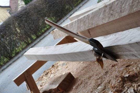

in der Museumswerft in Roskilde DK beschlossen ein Wikingerschiff in alter Bauweise zu bauen. Da ich Tischler gelernt habe
besteht ja ein gewisser Bezug zu Holz aber mit Beil und Handbohrer umzugehen will auch gelernt sein. Auch musste ich
mir an die 200 Nägel schmieden. Da ich kein Team hinter mir habe und die meißten Arbeiten alleine zu machen habe ( gelegentlich
hilft der Nachbar ) ist es schon eine große Herausforderung.
Aber es mach sehr viel Spass! Momentan bin ich mit dem zweiten Plankengang fertig.
So, nun noch einige Fotos.
LG Heinz

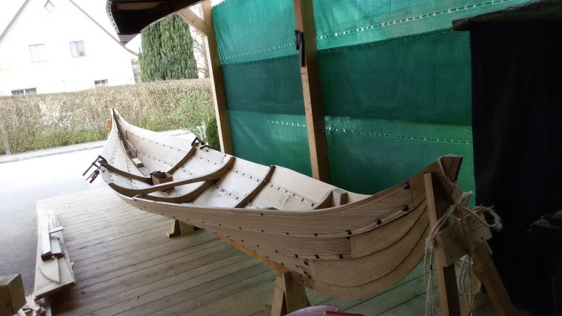

Hat etwas länger gedauert, aber gibt wieder neues zu berichten.
Letzter Plankengang ist nun fertig. Nur noch Bug und Heckspant müssen verbaut werden.
Dann geht's ans ausfertigen. Keipen und Hauptruder sind noch zu machen.
Ich finde es sieht toll aus - was sagt Ihr???
Habt einen schönen Tag
LG Heinz

Schaut wirklich toll aus, gratuliere!

Dem kann ich mich nur anschließen!John McLane hat geschrieben:Schaut wirklich toll aus, gratuliere!
