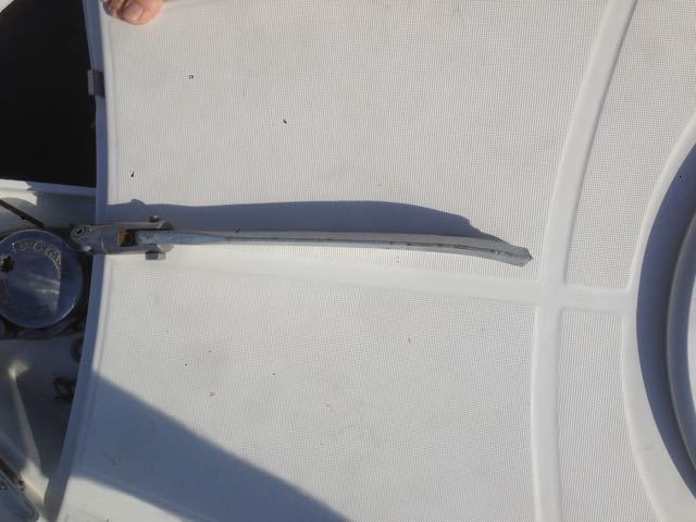

Ankerverlust in einer Bucht an der Nordspitze von Mali Losinj, wollten dort unbedingt beim Wrack tauchen. Starker Wind.
Beim 5. Versuch den Anker einzufahren, ein wenig mehr als Standgas (600 PS) war ein starker Ruck durch das Schiff gegangen und ist dann weiter gefahren.
Auf das Kommando Anker einholen kam die Antwort: geht nicht, ist keiner mehr dran.
Nicht die Kette, nicht die Schraube, sonder der Anker selbst ist abgerissen.
Rückfahrt zur Marina- neuen Anker kaufen €150 für einen Bruce 15kg.
