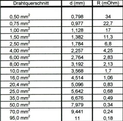

du schreibst:Zurück zu den Kabeln, meinst du wirklich einen Durchmesser von 25-35mm (3,5cm) !?
Es ist nicht vom DURCHMESSER die Rede sondern vom QUERSCHNITT!!!!!
Daher auch Quatratmillimeter und nicht Millimeter!!!!!
Wegen der Kabelquerschnitte es funktionieren dünnere Kabel auch.
Aber es geht um den Spannungsabfall auf der Leitung. Spiel dich ein wenig mit dem Rechner.
Bitte nicht auf die Rückleitung vergessen. Wenn zwischen Akku und Motor z.B. 2 Meter sind so musst du 4m Kabel berücksichtigen.
https://campofant.com/kabelquerschnitt- ... berechnen/
Bei voller Batterie ist das alles nicht so heikel, aber wehe man möchte lange fahren.
Von den Vorschriften her dürftest du bei 55 Amper auch ein 6mm2 Kabel verwenden. Die Verluste sind aber um einiges höher.
Hier noch eine Liste für Kupfer Querschnitt, Durchmesser, Wiederstand pro Meter
