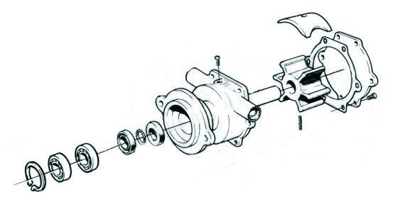

- Beiträge: 992
Re: Volvo Penta AQ130C Wasserpumpe
Hallo Gerhard,
eventuell hilft dir das weiter. Wegen der einzelnen Teile kannst auf meiner Seite bei den Links dann Motortechnik
bei ExPlo Zeichnungen Volvo nachschauen.
Hallo Flo danke ja hilft mir weiter,nun sehe ich wie das innen aussieht,genau so sieht meine Pumpe von aussen aus,sicherlich werden bei mir dann die beiden Simmeringe erledigt sein .
l.G. Gerhard
