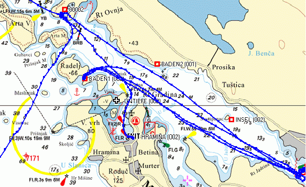

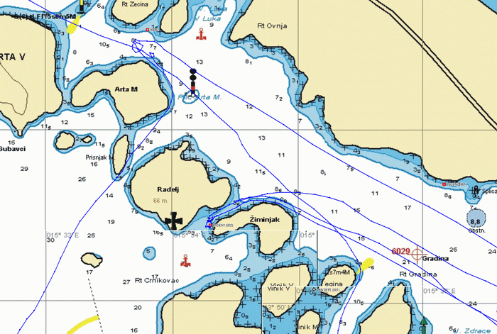

Edwin hat geschrieben: Die Detailgenauigkeit der Vectorkarten ist meiner Meinung nach unschlagbar
Hallo Edwin!
Je besser das Kartenmaterial, desto besser das Ergebniss.
Beispiel
auf der gescannten Karte genaueres Ergebniss, währen es bei der billigen Kartenversion schon rumpelt.
Übe wieder fleissig zibl3 :-)
mfg Roman
Track vom Gps auf billiger Karte
(89.23 KiB) 794-mal heruntergeladen
gleicher Track auf gescannter Karte
(92.4 KiB) 793-mal heruntergeladen

Hallo Roman,
das ist zwar grunsätzlich nicht verkehrt, aber nicht immer die Begründung, wenn der Plot nicht hinhaut.
Grundsätzlich ist es so, dass das GPS sich im Rahmen seiner MÖglichkeiten nicht irrt, das heißt, dass die Peilung zu den geostatischen Satelliten und der daraus errechnete Standort zu den Satelliten auf x Meter genau ist! Was sich unter Annahme verschiedener Erdformen (hier ein bißchen mehr Krümmung und dort ein bißchen weniger) am Punkt des Peilergebnisses zu befinden hat, ist in verschiedenen Formaten, sprich dem entsprechendem Kartendatum festgelegt. Davon, den Kartendaten, gibt es nun aber viele, und man kann dem GPS-Rechner für die momentane Berechnung nur eines davon vorgeben.
Je besser eine Karte ist, deto mehr sind Details der Küste, Landschaft etc auf ihr abgebildet. Befinde ich mich nun mit meinem GPS-Ort mitten auf einer Insel, heißt das weder, dass die Karte von mieser Qualität ist, noch dass das GPS-Gerät nichts taugt! Es bedeutet einfach nur, dass das auf dem GPS-Rechner eingestellte Kartendatum nicht mit dem der (See-)Karte übereinstimmt.
In der Praxis ist es so, daas garnicht alle existierenden Kartendaten auf den Rechnern eingestellt werden können. Also schon beim Kauf einer elektronischen Seekarte prüfen, ob das eigene GPS-Gerät das Datum der gewünschten Karte berechnen kann.
Gemeingefährlich sind die Aussagen einiger Betriebsanleitungen von GPS-Geräten, die angeben, dass man , wenn kein Kartendatum auf der Seekarte eingetragen ist, WGS84 einzustellen ist.
Hat man jedoch mit Hilfe von zibl3 Datum der Karte und Datum der GPS-Berechnung auf Übereinstimmung überprüft, gibt es in meinen Augen nichts genaueres als GPS zur Ortsbestimmung.
....und apropos Fehlerquote beim GPS-Ort: Auch zibl3 will gelernt sein!
