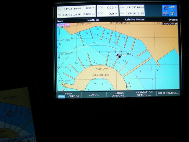

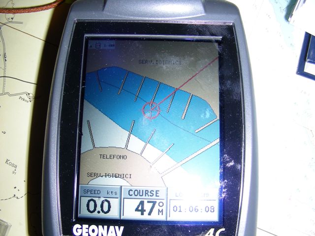

Ist zwar schon ein bißchen länger her die Diskussion, aber ich habe jetzt ein lustiges Ergebnis mit 2 Chartplottern, gleiche Karte (Navionics) und doch etwas unterschiedlichen Ergebnissen. wird villeicht doch ein paar Leute interessieren.
(1) Raymarine E80 Chartplotter
(2) Geonav 4C Chartplotter
Beide sind auf WGS84 ohne Korrekturen. Tatsächlich bin ich das 2. Schiff auf dem Steg mehr recht unten (vom E80-Bild aus betrachtet). Also sollte man immer von ca. 30m - 100m Ungenauigkeit ausgehen.
(46.95 KiB) 475-mal heruntergeladen
(53.94 KiB) 475-mal heruntergeladen

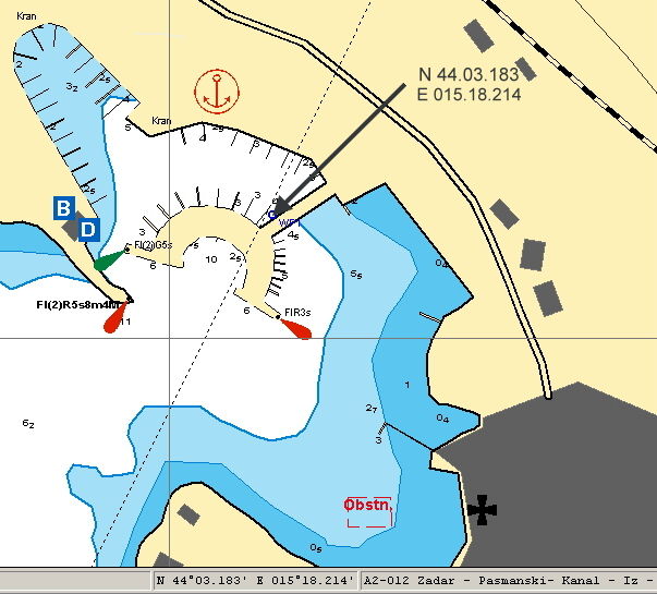

Lt. meinem Pc.Navi Programm wäre die Position von deinem E80 Bild
wieder woanders, ganz re neben dem durchgehenden Anleger?
siehe Bild.
Vorige Woche war ich zwischen Novigrad und Pula mit einem 2855 Bayliner unterwegs, habe dabei das Navman 5600 mit C-Map NT getestet
und mit einem Hand GPS Gerät verglichen, die Positionen haben in den Häfen alle gepasst, muss aber nöch die Tracks vom Hand Gps auswerten und mit dem Pc Programm vergleichen.
Wie schon früher von mehreren Forumsfreunden angemerkt, ständige Kontrolle und Vergleich mit der tatsächlichen Position ist notwendig.
mfg
Roman

Die Positionsbestimmung bei (besonders bei älteren ) GPS Geräten hat auch eine Qualitätsangabe Q1 bis Q3 nur bei Q1 habt ihr die genauesten Angaben. Als Faustregel kann man auch sagen wenn die Höhenangaben stimmen ist die Position sehr genau. Weiters kann die Uhrzeit im GPS ein Problem sein. Die Positionsbestimmung beruht auf Laufzeitmessung (Phasenlage) Manche GPS haben einen "Einkanal" Empfänger und messen "hintereinander" genauere Empfänger haben "Mehrkanalempfänger" und messen daher gleichzeitig. Weiters je "freier" der Himmel ist desto mehr Satelliten können empfangen werden umso genauer ist die Position. Es müssten für einen solchen Vergleich beide GPS an der selben Antenne hängen.
Siehe auch Genauigkeit GPS
Alle diese Faktoren bewirken aber nur die Genauigkeit der Positionsbestimmung es ist noch keine Ungenauigkeit bei der Kartenerstellung berücksichtigt.
Zu diesem Thema ein alter Technikerspruch WER MISST, MISST MIST :-) :-)
