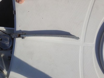

Ankerverlust in einer Bucht an der Nordspitze von Mali Losinj, wollten dort unbedingt beim Wrack tauchen. Starker Wind.
Beim 5. Versuch den Anker einzufahren, ein wenig mehr als Standgas (600 PS) war ein starker Ruck durch das Schiff gegangen und ist dann weiter gefahren.
Auf das Kommando Anker einholen kam die Antwort: geht nicht, ist keiner mehr dran.
Nicht die Kette, nicht die Schraube, sonder der Anker selbst ist abgerissen.
Rückfahrt zur Marina- neuen Anker kaufen €150 für einen Bruce 15kg.

hmm :ueberl:
einen 15kg bruce für ein 600ps boot?... :ueberl:

600 PS sagt halt nicht viel über den benötigten Anker, eine Galia 770 Sundeck kann mit 2*350 PS bestückt werden, hat dann mit Motoren und diversen Zeugs max. 3.500 kg, da wäre der 15 kg Anker mehr als ausreichend, aber es gibt sicher auch 600 PS Boote, bei denen der 15kg Anker ziemlich klein ist.

das ist eine Beneteau Monte Carlo 37HT, hat ca. 7,5 to
