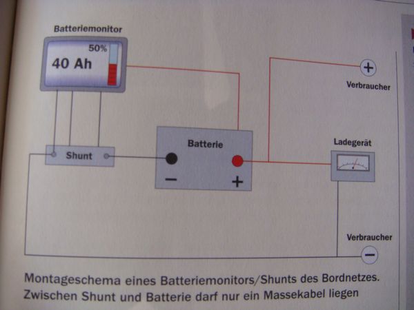

In "Segeln 04/2012" unter Test & Technik gibt es einige Informationen über Amperemeter. Anbei habe ich ein Image von einen Schaltplan für Ampermetereinbau gemacht.
