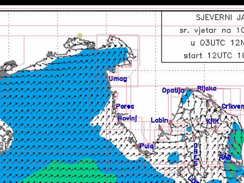

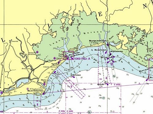

Ich bin mir nicht sicher ob ich über OpenCPN schon mal etwas geschrieben habe, aber wie auch immer ich kann OpenCPN nur bestens empfehlen. Dieses Navigationsprogramm kann mit jeden Kartenplotter bestens mithalten, ich verwende es schon seit langer Zeit parallel zum Kartenplotter an Bord zudem lassen sich die Zygrib Windkarten auf die Seekarten einspielen und nun auch die Aladin Windkarten zur Ansicht bringen. Das Programm arbeitet mit BSB, KAP und CM93 Karten.
Der springende Punkt sind die Seekarten ich habe meine Seekarten Adria, Griechenland selbst gescannt mittels MapCal kalibriert ... Seekarten aus USA sind kostenlos und immer auf den neuesten Stand, die Seekarten von Nord und Ostsee sind ebenfalls kostenlos aber einige funktionieren nicht und die Tiefenangaben fehlen teilweise, darüber hinaus gibt es noch einige andere.

ich kann Floppy nur beipflichten - habe OpenCPN auf einem Netbook (ASUS eee) mit USB-GPS-Maus und einem AIS Empfänger (Comar AIS-USB2) verwendet. Funktioniert sowohl unter Windows wie auch unter Linux (Ubuntu Netbook Remix) problemlos. Als Karten verwende ich ältere (2005) gekaufte kroatische Karten im BSB Format. Ich hätte auch gern aktuellere Karten, bin aber bislang auch von dem aggressiven Kopierschutz abgeschreckt worden. Wenn man über einen entsprechend großen Scanner (Planscanner) verfügt (oder z.B. im Copyshop scannen lassen kann) sind selbst digitalisierte Karten vermutlich eine gute Option.
