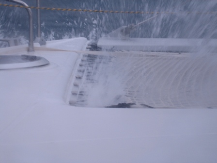

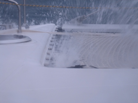

Während 1760 sm mit dem Kat von Malaga nach Murter entstanden ua diese Bilder. Kurz gesagt: Es war ein unbeschreibliches Erlebnis (Wiedergabe einer Aussage).
Aber wir segeln der Sonne entgegen!
Das Meer ist bewegt und der Kat wird gefordert!
Er hat sich am Achterdeck des Kats kurz ausgeruht!
LG Segelhexe
