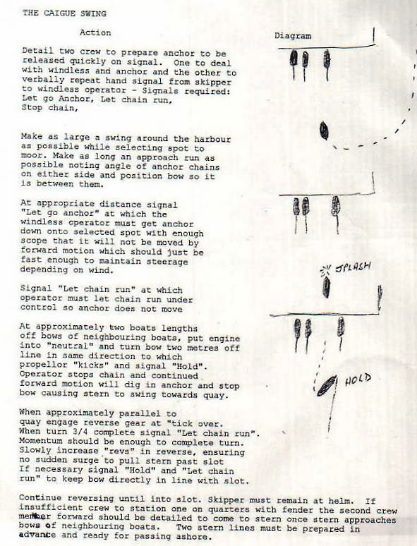

floppy hat geschrieben: Das blödeste Manöver finden wir ist, wenn ein Boot in Vorwärtsfahrt sein Anker fallen lässt …… :ahnung: :ahnung:
Stimmt! Ein Ankermanöver kenne ich aber, das in Vorwärtsfahrt gefahren wird, ich hab es auch schon einmal in Natura erlebt, ist beeindruckend, wenn es funktioniert.
ja, das kenn ich auch, aber aua gelcoat :shock:
