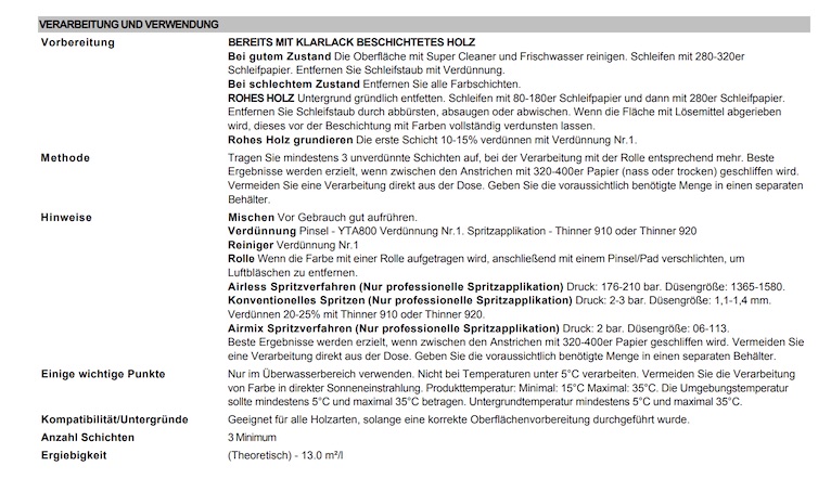

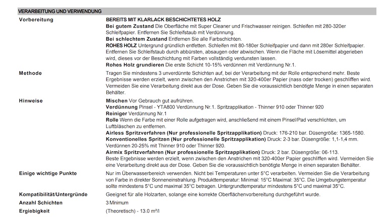

nachdem Du schreibst, dass der erste Anstrich weggesaugt wurde, gehe ich davon aus, dass Du den Lack direkt auf das rohe Holz aufgetragen hast. Laut den Verarbeitungshinweisen von International, sollte in dem Fall der erste Anstrich mit Verdünnung aufgetragen werden, eben weil das Holz so stark saugt.
Das dürfte allerdings nicht dein grundsätzliches Problem sein, weil damit würdest Du halt unnötig viel von dem Lack verbrauchen.
Wenn der Lack nicht richtig hart wird, dann kann der Grund dafür eigentlich nur sein, dass der Lack zu wenig durchgemischt wurde. Hast Du den Lack vor dem Auftragen gut durchgerührt?
Anbei noch die Verarbeitungshinweise von International, da steht übrigens auch mindestens 3 Anstriche. Es sollte aber jeder Anstrich für sich trotzdem aushärten.
