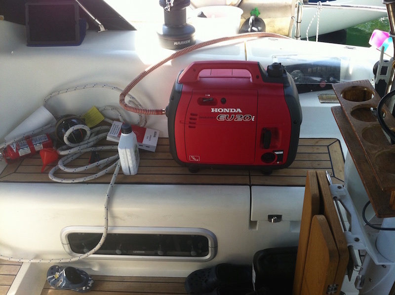

- legü
- Beiträge: 8
- Registriert: Sonntag 10. August 2014, 20:13
Re: Wer von euch hat einen Stromgenerator an Bord ?
Hallo Günther,
Also wir haben einen Honda EU20i, kann ich nur empfehlen!
Ich stecke ihn im Betrieb an die Landstromdose und versorge Ladegerät, Kaffeemaschine etc. mit 230V. Liebe Grüße Günter

- Beiträge: 992
Hallo Günter,legü hat geschrieben: Also wir haben einen Honda EU20i, kann ich nur empfehlen!
was hast du da für einen Abgasschlauch montiert?
Für Honda gibt es einen Niro-Abgasschlauch samt Anschlussgarnitur. Wie alles leider teuer, ca. 110@
Hält aber selbst im Nassen probiert über Jahre, meiner ist ca. 8 Jahre alt und praktisch neuwertig (ein bissl dreckig vom Hochwasser). Das Ding ist eben sauteuer kann aber durchaus uneingeschränkt empfohlen werden.
Als alternativen Generator kann ich absolut VISSER empfehlen, 2000 W, kostet bei Hornbach unter € 500,--. Abgasschlauch in Edelstahl muss man aber selbst anfertigen lassen, gibt's keinen dazu. Bisheriger Einsdatz (relativ gering) störungsfrei drei Jahre.

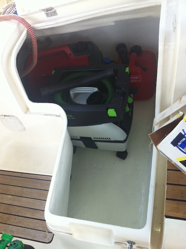

- legü
- Beiträge: 8
Servus Gerhard,
also ich habe einen Gummi-Spiral Schlauch gleich mit dazu gekauft.
Den verwende ich am neuen Boot nicht mehr.
Ich hatte bei unserem alten Boot den Generator in der Backskiste stehen und deshalb den Abgasschlauch benutzt.
Den Generator nehme ich im Winter mit nach Hause und mache vor der Saison einen Ölwechsel, damit passt das auch schon.
