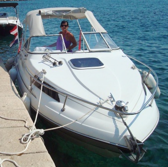

Hallo! Wer kann mir zum Thema Bau einer "Bugspriet in GFK" Tipps geben.
Unser Renken 230 CC Bj. 96 hat am Bug einige "Mausefallen" die ich bereinigen möchte.
Im GFK Anbau soll die Ankerkette durchlaufen. Die durchgehende Reeling soll abgefangen werden um eine Anhaltemöglichkeit für
eine Person zu schaffen.
Wer kann mir Tipps, für eine profesionelle Montage die aber finanzierbar ist, geben .... .
Danke!
LG Manfred :newbi: :newbi: :newbi:

Ja wir wollen über den Bug aussteigen da es an unserem Liegeplatz nicht anders möglich ist!
Haben schon das technische OK von unserem Bootsbauer.
Ich habe mir gedacht das Ihr vielleicht gute und günstige Bootsbauer kennt.
Wir brauchen in jedem Fall eine Lösung um vorne problemlos aussteigen zu können!
Manfred

Nachdem der Bug aber eher abschüssig und glatt ist, muss ich eine ebene Trittfläche schaffen.
Habe ohnedies auch vor Antirutschstreifen in weiß anzubringen.
Nur die Öffnung der Reling vorne wäre einfach und praktisch, aber wahrscheinlich zu wenig, um sicher vorne an Land zu gehen oder Leinen zuzuwerfen.
Erschwerend kommt dazu, dass ich seitlich links und rechts nicht vorgehen kann. Vielleicht hat doch noch jemand eine "zündende" Idee :idea: .....
Manfred

Maxschrems10 hat geschrieben:Ja wir wollen über den Bug aussteigen da es an unserem Liegeplatz nicht anders möglich ist!
Hmmm... warum kannst nicht über das Heck aussteigen?
Würde dir Umbauarbeiten ersparen!!!
Wenn ich mir das Foto so ansehe...
Du musst ja Mittig durch die Scheibe nach vorne.
Ist doch eher problematisch die Plane zu verschliessen, wenn du das Boot länger verlässt.
dann der "Umweg" um an der Luke vorbeizukommen.... auch nicht unbedingt eine gute Auflagefläche!!!!
Den ganzen Bug zu "begradigen" und das auch noch Rutschhemmend, stell ich mir Optisch nicht besonders reizvoll vor.
Ausserdem..... zugang zu Klampe und Ankerwinde?????
im zweifelsfall, würd ich die Bugklampe durch zwei seitliche Klampen ersetzen, und ein "Brett" von der Luke über die Winsch und Ankerrolle, bis zum Bug legen.
evtl. kann man dazu eine Klappbare Gangway "zweckentfremden", dann ist das gut Staubar, und einfach abnehmbar.
Reling, wie schon beschrieben, vorne absägen, und mit Bögen nach unten abstützen.

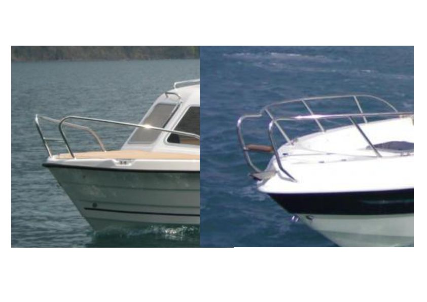

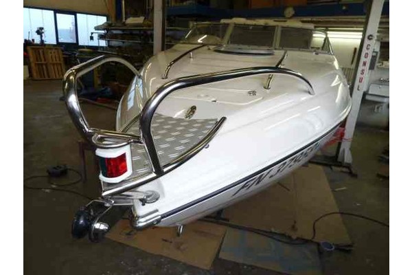

Beitrag von Jugocaptan » Dienstag 18. Februar 2014, 16:28
Anbei ein Lösungsansatz
