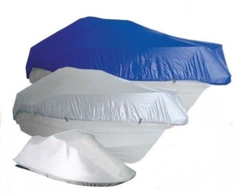

Hier meine Frage:
Haben uns diese Saison bootstechnisch vergrößert und besitzen nun eine 26,5 Fuss Bayliner.
Diese steht zur Zeit noch hier bei uns in AUT/NÖ, soll aber dann ab der nächsten Saison wieder fix auf Rab im Winterlager bleiben.
Leider haben wir für unsere Neuanschaffung keine Winterpersenning übers ganze Boot und sind nun auf der Suche nach so einem Teil.
Anfertigen lassen? hier bei uns in AUT oder dann in Kroatin? welches Material verwenden? event. etwas Fertiges kaufen? Fragen über Fragen...
Event. hat ja von euch jemand einen Tipp, gute Adresse oder weiß, wo man vielleicht sogar eine Art Universalplane (siehe Abbildung!) bestellen kann ohne das Boot in die jeweilige Firma bringen zu müssen.
Danke im voraus, Gruß harri

Hallo Harri!
Willkommen in unserer Runde. So eine Winterpersenning wie auf deinem Bildern ist natürlich das schönste aber auch da genau für dein Schiff gefertigt auch am teuersten. Eine billige Bauhausplane erfüllt den gleichen Zweck und wird einfach alle paar Jahre erneuert. Wichtig ist eine gute Unterkonstruktion. Mit ein paar gespannten Leinen oder einigen Latten einen "Giebel" erzeugen danach Plane drüber und elastisch befestigen, so dass nicht der erste Sturm alle Ösen ausreißt.
Als elastische Befestigung habe ich schon oft 1,5 Liter Petflaschen (Cola, Mineral...) mit Wasser gefüllt an den Ösen oder der Leine befestigt. Das erzeugt einen Zug nach unten und ist flexibel. Kostet nichts im Frühjahr entsorgen. Das Boot nicht zu dicht einpacken sonst hast du keinen Luftaustausch und alles wird feucht und schimmelt im schlimmsten Fall.
Nicht vergessen, alles was nicht unbedingt an Bord bleiben muss raus aus dem Boot, alle Polster aufstellen. Wenn du eine Stromanschluss zur Verfügung hast eventuell einen kleinen Lüfter mit Schaltuhr aufstellen. Ja nicht versuchen zu heizen. Dadurch bekommst du nur Kondenswasser ins Boot.
