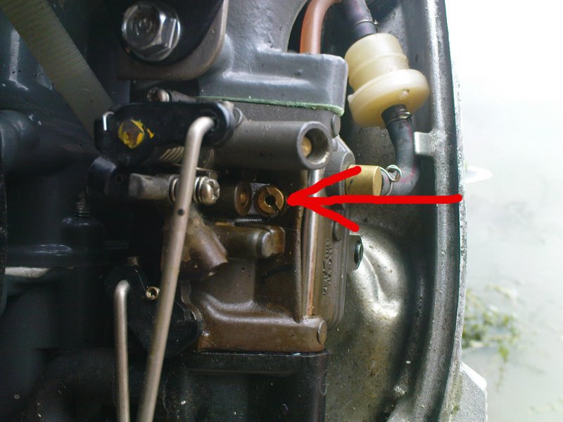

1. Was ist das für eine Schraube ? Sie befindet sich an einem 6PS Hondamotor. Wenn ich die Schraube ein Stück rausdrehe, läuft der Motor irgendwie ruhiger. Aber durch die Motorvibrationen dreht sie sich sofort wieder rein.

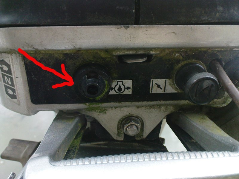

2. Was ist das für ein Anschluss ?

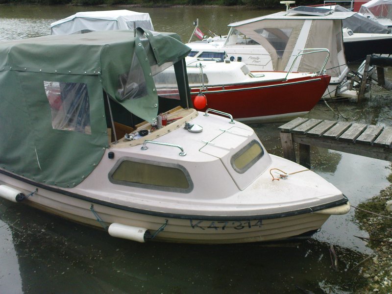

3. Kann jemand das Boot identifizieren ? Oder wenigstens den Hersteller ? Ich würd mir gern ne passende Scheibe und Verdeck besorgen.

Also beim 2. Bild von oben würde ich sagen, dass es sich dabei um einen Anschluß für eine externe Schmierung handelt. Ich gehe davon aus, dass es sich bei dem Motor um einen 2-Takter handelt, wo man entweder fertiges Gemisch in den Tank füllt, oder eben nur Benzin und über den externen Anschluß das Öl hinzukommt. Ist aber nur eine Vermutung - also ohne Gewähr!!!
Beim Bild ganz unten sieht das aus wie irgendeine Düse, die man aber eher nicht rausdrehen sollte (außer zu Reinigungszwecken o.ä.). Einstellschrauben am Vergaser haben üblicherweise eine Feder am Gewinde, wie z.B. die Schraube links von der anderen.
Warum der Motor ruhiger läuft, wenn Du die gefragte "Schraube" rausdrehst, kann ich auch nur vermuten - ev. kommt dadurch mehr Luft in den Vergaser und der ruhigere Lauf wäre dann ein Indiz, dass die Gemischeinstellung nicht passt.
