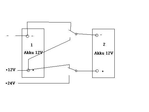

Beitrag von Willi » Freitag 31. Oktober 2008, 00:28
Hallo Robert!
In dem Link von Christian habe ich den Schalter KG20 (für160A) gefunden Ein 2poliger Umschalter.
Die Zusammenschaltung siehe Bild Dargestellt ist die 12 Volt Stellung
Diese Art hat aber mehrere Nachteile:
1:Geladen kann nur in der 12 Volt Stellung werden, da sonst nur der erste Akku geladen wird.
2:In der 24 Volt Stellung steht nur die halbe Ladungsmenge zur Verfügung
3:Wenn in der 24 Volt Stellung auch 12 Volt entnommen wird, so werden die Akkus unterschiedlich belastet und nach dem Zurückschalten fließen Ausgleichsströme.
Als Querschnitt würde ich 16mm2 verwenden
Sicherungen nicht vergessen
Selbstverständlich müssen es 2 gleiche Akkus (Ah und auch alter) sein
Die technisch beste Lösung wäre meines Erachtens:
Die Akkus immer auf 24 Volt fix zusammenschalten. Das Ladegerät gegen ein 24 Volt Modell tauschen. Für 12 Volt einen 24/12 Volt DC/DC Wandler (aber einen Getackteten) einbauen. Das ist zwar teurer hat aber den Vorteil das die beiden Akkus immer gleich geladen sind und auch gleich belastet werden.
