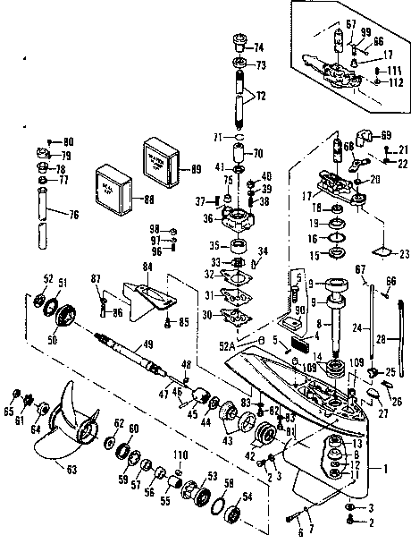

Hallo!
Vielleicht hilft dir nachstehendes Bild,
habe auch nur englische Beschreibungen.
Mit dem Impellerreperaturkit ca. 100,- Euro sollte es kein Problem sein den Impeller zu tauschen, da du schon Erfahrung damit hast.
Vielleicht kann ich deutsche Anleitung noch auftreiben.
mfg Roman
mfg Roman

danke für die schnell Antwort.
Diese Skizze habe ich auch scho in meinem Buch gefunden.
Werden es am SA probieren zum austauschen.
Ich denke dass haud schon hin.
Und dieses Service Buch mhm muss ich noch schauen wo ich das bekomme..
mfg
mfg
