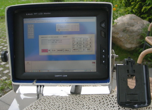

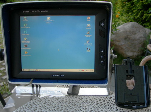

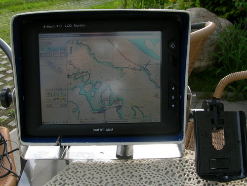

Hallo baba!baba hat geschrieben:vielleicht hast ja Du schon eine Lösung?? Bitte unbedingt mitteilen!!!!
Habe Monitorgehäuse fertig und Monitor im Garten bei Sonnenschein getestet.
Auflösung sehr gut,
Bedienung sehr gut,
Touchscreen sehr gut,
Sonnenlichttauglichkeit lässt etwas zu wünschen übrig, bei Beschattung Bild aber tadellos.
sieh selbst.
Rechts am Monitor Halterung für GPS
mfg Roman

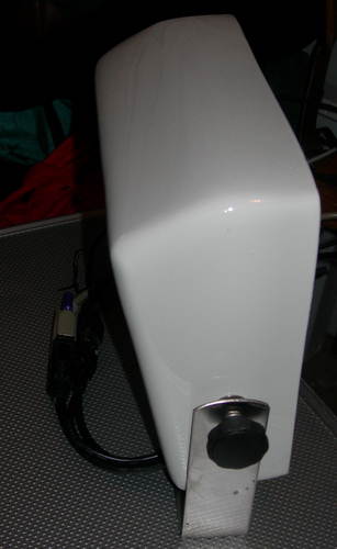

- grizzly
- Beiträge: 133
- Registriert: Montag 6. März 2006, 23:55
- Wohnort: NÖ
Guten Abend Willi!
Herzlichen Dank für das Lob
Das Gehäuse für den Monitor habe ich aus Glasfasermatte und Epoxiharz hergestellt.
Der Geschwindigkeit und der Arbeitsabläufe wegen habe ich aus einer Styrodurplatte eine Positivform rundum 1 cm größer als der Monitor gemacht, die Tiefe des Modells habe ich 10 cm gemacht und nach dem Aushärten das Gehäuse passend zugeschnitten.
Da die Aussenseite die Sichtseite des Gehäuses wird habe ich das Laminat mit Rovingewebe belegt, nach dem Härten geschliffen, 2x grob und 2x fein gekittet und lackiert.
Die Form habe ich mit Autowachs dick bestrichen (hatte kein Trennmittel zu Hause), die Form liess sich problemlos lösen.
Epoxiharz habe ich wegen der Vertäglichkeit mit Styrodur genommen, Polyesterharz löst Styrodur auf.
Material für die Form und Gehäuse:
Styrodur
Epoxiharz + Härter + Glasfasergewebe
Trennmittel
Kitt grob + fein
Schleifpapier
Lack
für die Halterung:
VA Flacheisen für den Haltebügel ca 50 cm lang 2mm stark 3cm breit
VA Schrauben M6
VA Beilagscheiben 6mm
2 Knebelmuttern
Monitor ist von CAR Tft, ein 8,4 Zoll
(mit vorne liegenden Bedienknöpfen, manche Monitore haben die Knöpfe seitlich und auch die Kabelausgänge seitlich was den Einbau in ein externes Gehäuse schwierig macht)
Spezifikationen
Bildgröße 8.4" digital
Bildverhältnis 4:3 TFT screen
Dot Resolution 2400x600= 1,440,000 dots
Physical Resolution 800x600
Supported Resolutions 640x480-1600x1200
Color configuration RGB stripe
Power input DC 11-24V
Power consumption max. 8W
Video system 2x Video inputs (PAL/NTSC)
1x VGA input
Ein Nachteil sind die kurzen Kabeln aus dem Monitor ca. 15 cm da die Anschlüsse nun ausserhalb der geschützten Kabine liegen.
(nur bei mir, da ich kein großes Loch in den Steuerstand bohren will, und die Kabel seitlich beim Kajüteingang verlege)
Eine Feuchtraumdose mit Harz abgedichtet wird diese Problem lösen.
Weiters musste ich für die Monitorbefestigung das Gewinde im Monitor auf M6 nachschneiden da dort ein Zollgewinde ist und die Originalhalterung durch das zusätzliche Gehäuse nicht passt.
Der Monitor ist mit Sikkaflex im Gehäuse gegen Wassereintritt abgedichtet.
Kosten:
Monitor 286,-
Material ca. 15,-
Viel Spass beim Nachbauen
mfg Roman

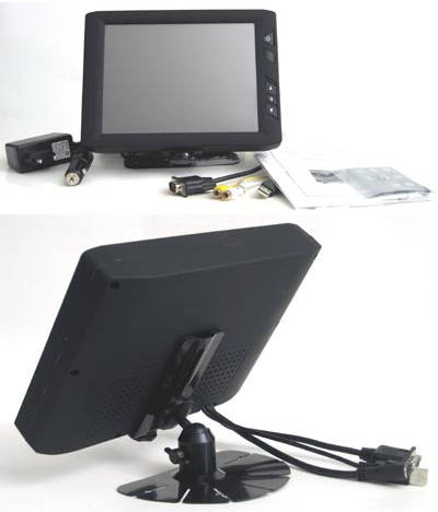

- Gehäuse mit Haltebügel
- (13.84 KiB) 1871-mal heruntergeladen
- Monitorausstattung original
- (15.12 KiB) 1869-mal heruntergeladen
