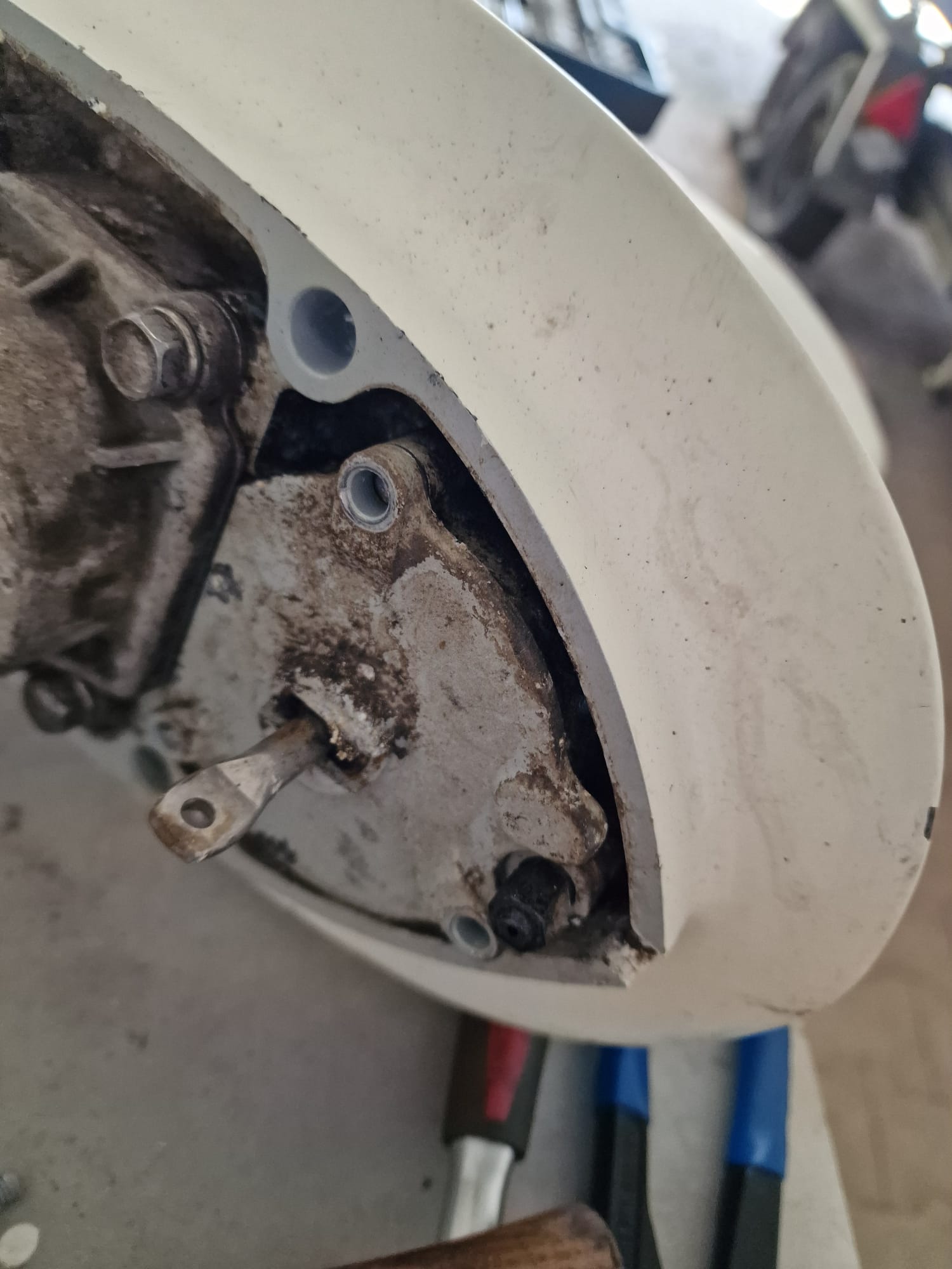

Ich brauche mal euer Wissen. Ich habe einen 70 PS Johnson-Außenbort-Motor, 4-Takter. Bei der Kontrolle des Impellers und dem Wiederzusammenbau ist mir eine kleine Schraube mit einem Schlauch dran (siehe Bild) abgebrochen. Der keine Schlauch hängt einfach nach oben und ist zu gemacht. Kann ich da einfach etwas anderes drübersetzen oder gibt es da spezielle Gründe, warum das nicht geht?

eventuell findest du da für was der Anschluss ist:
https://www.boats.net/catalog/johnson/outboard

Ja danke habe ich gefunden, ist für den Tacho, Bei mir nicht angeschlossen. Fahre mit einer GPS App auf dem Handy. Also kann es ganz normal wieder abgeklemmt werden.
Danke für die Hilfe
