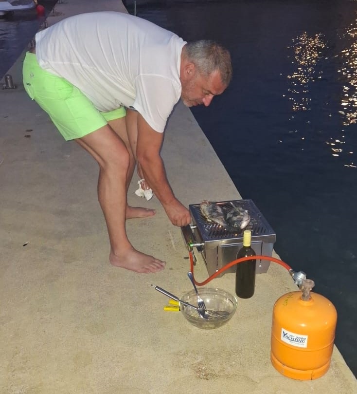

Also ich hab den Gasgriller BURNHARD JONES 2 nun getestet und bin mehr als zufrieden. Er lässt sich klein zusammenlegen und in der Tasche verstauen (zugleich brandfeste Unterlage). Für die zweite Gasflasche hat mir der Vercharterer ein Ventil geliehen (das mit dem Schraubverschluss direkt auf die Flasche montiert wird) und da hat mein Gerät genau drauf gepasst.
Ich werde das ab sofort immer so machen. Der Vorteil ist, dass mit der anderen, an der Yacht hängenden Gasflasche im Herd inzwischen zB die Kartoffel gegrillt werden können.
Ihn irgendwann auf die Reling zu hängen ist nach wie vor geplant, allerdings werden die hinteren Relingkörbe immer kleiner auf den Yachten und so wird das schwierig. Allerdings muss ich da hinten eh nicht ständig was hängen haben, was mich beim Anlegen nur bei den Leinen stört.
Der Griller ist sehr massiv ausgefertigt und hält sowohl Meerwasser als auch allen möglichen Scheuermitteln problemlos stand und lässt sich auch beinahe rückstandslos reinigen. :-i
Aufbau der zusammengelegten Grillers dauert keine 2 Minuten inkl. Anschluss an die Gasflasche. :-i
Die Größe passt super. Wir hatten zwei richtig große Goldbrassen drauf (sehen auf dem Foto kleiner aus) und da wäre noch genug Platz gewesen für zwei weitere.
Klare Empfehlung von mir.
