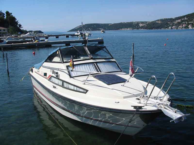

- (31.89 KiB) 1370-mal heruntergeladen

Habe nun ein 10 W Panel mit Regler eingebaut, was sehr gut funktioniert. Batterie lasst sich während der Woche durch gut laden. Ladegerät geht nicht, da kein Landstromanschluss, zudem möchte ich in meinem Jollenkreuzer nicht unbedingt eine riesen Batterie drin haben. Das Schiff ist ja eigentlich zum Segeln gedacht...
