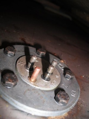

HAllo,
habe mal eine kurze Frage an euch: Habe heute am Tank gesehen, dass auf der Füllstandsanzeige kein Stecker drauf ist.
Es handelt sich um 4 Anschlüsse jedoch hab ich keine Ahnug was da genau angeschlossen wird.
Auf einem Anschluss ist das Zeichen für "Erdung"
Am anderen ein "M" oder "W"
Am anderen ein anderes Zeichen und einer ist ohne Kennzeichung.
Hat jemand eine Ahnung wie dies angeschlossen wird?

hm, ein foto wäre vielleicht hilfreich.
Re: Füllstandsanzeige
.....und der Name des Herstellers, somit lässt sich vielleicht der Schaltplan finden.

da ja die erdung auch angegeben ist, könnten es die kabelfarben sein.
hast du ein kabel dafür? w könnte weiß oder white sein, g ist vieleicht grün oder green. wenn du ein kabel hast könnte man das probieren, bzw. mal ausmessen.

Nein Kabel ist eben leider keines dabei deswegen ist es ja so blöd.
Ich denke: 2 Anschlüsse sind fürn Stromanschluss und 2 gehen dann quasi zur Anzeige oder?

könnte viel möglich sein. ist auch gut möglich, dass es 3 stufen gab. voll - halbvoll - fast leer. so ähnlich ist es bei meiner regenwassernutzungsanlage.
ich vermute aber, dass es sich bei dir um einen bezintank handelt, oder? dann ist wohl eher ein schwimmer drinnen, nehme ich an. ich würde mal kröftig googeln und wenn das nicht hilft, dann würde ich das ding mal zerlegen. da wird dann vielleicht mal mehr klar. ausserdem ist die gelegenheit günstig um gleich deinen tank innen zu reinigen

Ja es ist ein BEzintank.
Hab jetzt mal den Hersteller angeschrieben und jetzt wart ich mal ab.

Wie Christian meint das es sich bei den Buchstaben um die Kabelfarbe handelt, trifft in diesen Fall nicht zu denn die Kabel werden normaler Weise mit Nummern gekennzeichnet die einzigen Ausnahmen sind die Bezeichnungen auf den Drehstromlichtmaschinen B+ (rot), B- (schwarz bzw braun), W = ist der Drehzahlmesser.
Wie auch immer ist Dein Geber mit einen Schwimmer und Schleifkontakt oder ist das ein Ultraschallgeber ? Was nicht genau ersichtlich ist welche bezeichnung hat der Bronzefarbene Anschluss (siehe Vergrösserung)
So wie Christian vorgeschlagen hat probiere doch mal über Google aber ohne Typenbezeichnung wird es nicht leicht sein etwas zu finden.

Also es handelt sich um einen Benzintank.
Es ist aber auf der dünneren Leitung eine Handpumpe drauf und die dickere Leitung geht einfach von hinten nach vorne direkt in den Tank.
Auf der dünneren Leitung ist vorm Tank ein Kugelventil welches den Sprit nur Richtung Motor lässt jedoch in die andere Richtung verschliesst die Kugel den WEg.
Die dickere ist ca. wie der kleine Finger groß.

also wenn man sich die beschreibungen der vdo-geber so ansieht, so kann M und G für alles mögliche stehen. beim alten mercedes z.b. steht M für Masse und G für Geber.
ich würde mal die type heraussuchen (1.71?)
der hersteller ist definitiv VDO (die schrift ist eindeutig) und den hast du ja schon kontaktiert. sie sehen denn die anschlüsse bei der armatur aus? gibts überhaupt noch eine armatur dazu?
bleibt die frage, ob das gute und vermutlich alte stück überhaupt noch funktioniert.
helfen konnte ich zwar nicht
aber viel glück noch bei der suche
