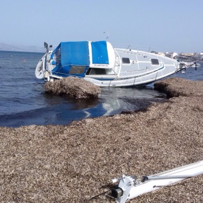

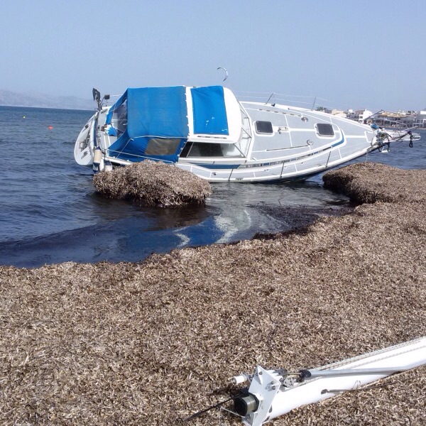

Hallo miteinander,
Bei eine Ausflug haben wir in der Bucht von Alcudia (Mallorca) diese gestrandete Yacht gesehen. Wie uns Mitarbeiter einer naheliegenden kleinen Werft erzählten ist diese Yacht an einer Boje gehangen. Auslöser der Strandung war ein Sturm mit bis 8 Bft, in Zuge dessen ist dann die Leine der Boje abgerissen. Glück im Unglück das die Yacht an einen Sandstrand zum liegen gekommen ist.
Unwillkürlich musste wir an den Zustand so mancher Bojenfelder in Kroatien Denken, die manchmal mehr als nur in einen bedenklichen Zustand sind.
Wann immer sich die Möglichkeit ergibt hängen wir lieber an unseren Anker..... wobei auch wir gerne an eine Boje gehen, wo wir sicher sind das hier alles in Ordnung ist.
