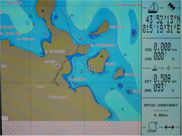

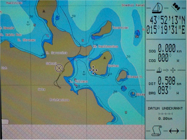

Navigation
Hallo Adriaskip!Adriaskip hat geschrieben: Gegencheck immer Karten (Plotter ist auf Charteryachten nicht immer optimal justiert! - siehe Bild)
Ganz schön weit weg vom Wasser
Da wäre 4 WD angebracht
Bei schlechter Sicht kanns problematisch werden.
mfg Roman

Navigation
Hallo Adriaskip!
Hast du den Fehler an der Plotteranzeige gefunden?
Die Abweichung von 0,4 sm ist ganz schön viel.
Falsches Kartendatum am Plotter?
Schlechtes GPS Signal kanns nicht gewesen sein, da die Trackaufzeichnung ganz ordentlich.
Darum, besser Kombination aller Möglichkeiten.
mfg Roman
mfg Roman

Re: Navigation
Ich denke, die 0,4 sm sind in etwa die 3 Kabellängen, die man den WGS84 Ort in kroatischen Karten nach Osten verschieben muß. Habe aber jetzt leider keine Papierkarte vor mir liegen.grizzly hat geschrieben:Hast du den Fehler an der Plotteranzeige gefunden?

Re: Navigation
Guten Abend fetznfliaga!fetznfliaga hat geschrieben: Ich denke, die 0,4 sm sind in etwa die 3 Kabellängen, die man den WGS84 Ort in kroatischen Karten nach Osten verschieben muß.
Kämen die 3 Kabellängen auch beim Plotter zum tragen, oder nur wenn ich die GPS Koordinaten auf die Kroatischen Papierkarten übertrage?
mfg Roman
- fetznfliaga
- Beiträge: 1162
Re: Navigation
Ciao Roman!grizzly hat geschrieben:Kämen die 3 Kabellängen auch beim Plotter zum tragen, oder nur wenn ich die GPS Koordinaten auf die Kroatischen Papierkarten übertrage?fetznfliaga hat geschrieben: Ich denke, die 0,4 sm sind in etwa die 3 Kabellängen, die man den WGS84 Ort in kroatischen Karten nach Osten verschieben muß.
Normalerweise ist bei GPS-Kartenplottern WGS84 als Kartendatum eingestellt, bei den kroatischen Karten wird noch das Besseldatum mit Bezugspunkt Herrmannskogel in Wien verwendet. Wenn man jetzt Karten mit Besseldatum verwendet, dann muß der Ort des GPS von WGS84 in das neue Kartendatum transformiert werden.
Ich müßte jetzt selbst genauer schauen, welche Erdform welche der beiden Kartendaten verwendet.
Im Zweifelsfall immer die Information für das Kartendatum heranziehen, bei elektronischen Karten wird nicht immer WGS84 verwendet. Diese Information ist normalerweise im Chartplotter abrufbar. Wenn nicht, dann den Kartenhersteller fragen.
