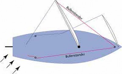

von fetznfliaga » Donnerstag 23. September 2010, 11:15
Ad Bullenstander: Ich selbst setze einen, aber Regattafreaks halten den Bullenstander für gefährlich. Weil sie eben oft mit 14 - 15 kn dahinrauschen vor dem Wind ist auch der Winddruck nicht so groß bei einer Patenthalse.
Ich selbst verwende einen Bullenstander bei leichten und mittleren Winden. Sollte Wind und Welle aber weiterhin zunehmen oder aber die Bedingungen verschlechtern, dann würde ich reffen und schauen, daß ich immer genug Fahrt im Schiff habe. Das kann auf Vorwindkurs ohne weiteres auch 10 kn sein. Da würde ich dann aber keinen Bullenstander mehr setzen, sondern eher das gereffte Groß nicht mehr so weit fieren wie bei Leichtwind.

von homebase » Donnerstag 23. September 2010, 11:36
Für den Bullenstander setze ich -wenn vorhanden- immer eine Umlenkrolle beim Bug und belege auf einer Winsch im Heck.
Mit dieser Variante habe ich den Baum immer im Griff und kann auch problemlos nachjustieren.

von Cpt. Honey » Donnerstag 23. September 2010, 13:40
bullenstander verwende ich eigentlich nie, da ja beim normalen segeln die vmg platt vorm laken eh zu wünschen übriglässt... also lieber etwas höher segeln, mehr geschwindigkeit und gleichzeitig mehr sicherheit - is mir so lieber...
falls bullenstander, würde ich eher eine baumbremse aus einem kletter8er machen- da ist der baum gesichert, bewegt sich aber gebremst über die ganze breite...
