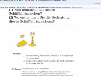

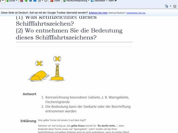

also ich hatte heuer mehrere gelbe tonnen mit X drüber vor der tankstelle in split.
dort habens mitn bagger umgraben und noch dazu konnte man erkennen, dass die tonnen miteinander mit einem seil verbunden waren.
aber wirklich nur wenn man nahe dran war.
somit denken ich in diesem falle, galts als sperrgebietm wie schon oben beschrieben :)
in der seekarte stand nix, und jährliches update war keines am schiff...

Beitrag von Cpt. Honey » Donnerstag 25. Oktober 2012, 14:32
ja, genau die :oops: stehend mit kreuz drauf, aber, wo krieg ich die info was sich dort abspielt? die notice to m. sind ja nur über navtex zu bekommen, wie auf dem bild von dir, antwort 2 ist eben das problem, da gibts eben keine info dafür...
Für uns war das jetzt nicht das problem, denn wir sahen ja die lkw die schotter ins meer schütteten, und es war bb davon noch eine grüne tonne, die allerdings auch nicht eingezeichnet war, allerdings war dann klar wo wir fahren müssen, sind ja fischer auch hineingefahren.
nur, was is in der nacht? da schaust auf die seekarte und die 2 lichter sind net drauf...
