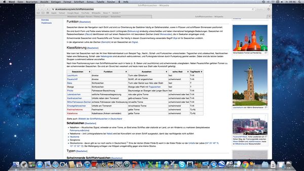

Habe mir Hilfe aus einen anderen Forum geholt, die gelben Tonnen (Seezeichen) kennzeichnen besondere Gebiete die z.B. Wellenschlag vermeiden, langsam Fahren, Abstand zum Ufer einhalten, Unterwasserarbeiten usw. usw.
Diese Tonnen können auch nur ein gelb gestrichenes Fass sein.
Jedenfalls ist Vorsicht geboten.
Anbei ein screenshot über nähere Informationen über gelbe Seezeichen sowie ein Link
