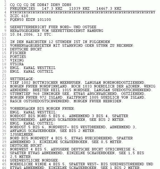

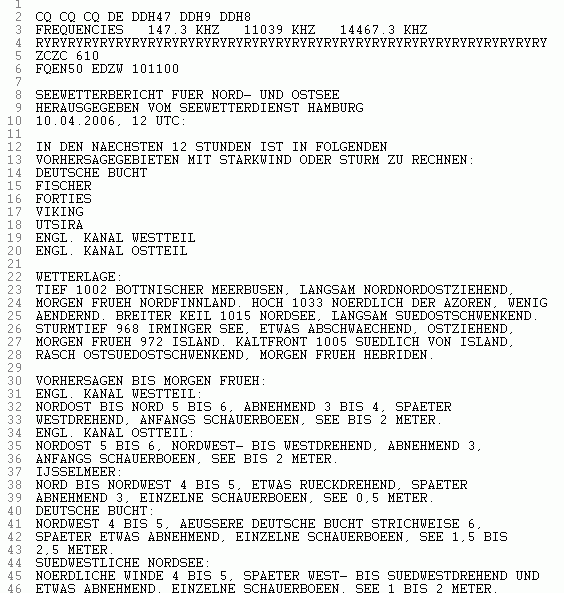

Thiecom Weltempfänger zum laufen gebracht,
vorerst nur auf 11039khz DWD,
für 518khz noch keine Antenne, für zu Hause.
Am Boot nehm ich dann eine Aktivantenne.
Mit Seatty auf dem Laptop decodiert.
Funktioniert sehr gut.
mfg Roman
