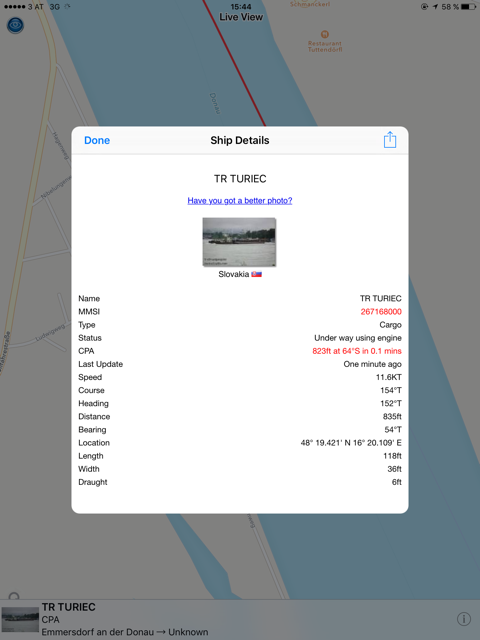

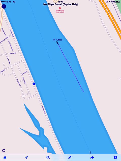

Heute wollte ich es genau wissen, war bei der Donau um zu sehen wie das in der Praxis funktioniert, war ehrlich überrascht wie gut das Erkennen einer Schiffposition funktionierte.
Aus der Dateninformation des Schiffes konnte ich unter anderen Kurs, Geschwindigkeit sowie wann ich das letzte Signal empfangen konnte ersehen.

Als Hilfestellung sind die Schiffpositionen trotz Zeitversetzung eine gute Information, denn Kurs und Geschwindigkeit und die MMSI Kennung sind abrufbar, somit lässt sich leicht errechnen ob und wann ein aufeinander Treffen stattfinden könnte.
Wirklich überrascht hat mich das ein Schiff wenn es zu nahe an meine eigene Schiffsposition gekommen war, bei der Darstellung "Ship Details" die Entfernung Kurs und Geschwindigkeit als Warnung Rot geschrieben war.
