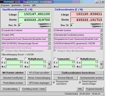

Jetzt habe ich die Lösung!!!!
Um ans Ziel zu kommen muss man ein wenig in der Geschichte zurückschauen. Die Landvermessung war immer eine Angelegenheit der Regierenden. In unserem Fall Sache der Habsburger als KRO noch ein Teil der Monarchie war. Man begann mit der Vermessung
In Niederösterreich am Hermannskogel mit der Basis der Neunkirchner Allee
In Kroatien sind auch heute noch alle amtlichen Koordinaten so angegeben (Siehe Bojenliste und auch alle Papier Karten)
Fast alle modernen GPS und Kartenplotter verwenden aber WGS84 (Wie auch Google Earth)
Man kann aber umrechnen oder das Kartendatum im GPS verändern.
Jetzt zu unserem Problem mit den Bojenfeldern.

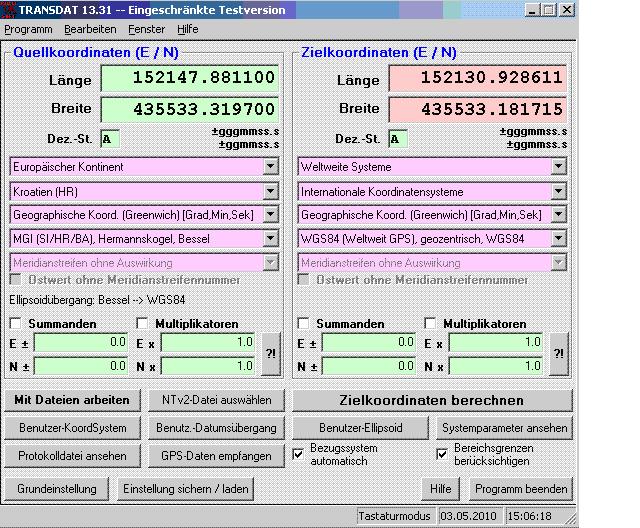

Zuerst die die Software Transdat 13.31 Testversion downloaden http://www.sharewareworld.de/sharewarew ... d2368.html
Nach dem installieren die nachstehenden Parameter einstellen
Die einzelnen Eckpunkte im Feld Quelldaten eingeben umrechnen
z.B für die Bucht Soline: Siehe Bild oben (das ist Punkt 4)
Die Punkte 1 bis 4 in in WGS84 Karte eingeben

Die Korreckturdaten für die Umrechnung WGS84 auf Bessel Hermannskogel kann man auch in fast allen GPS eingeben oder sind schon vorhanden.
